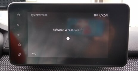

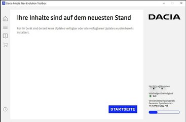

Bei mir ist aktuell (von heute) diese Version auf dem Media Navi: Software - Version 6.0.8.3.
diese soll auch auf dem neusten Stand sein.
Bei mir auch. Habe im Januar mal ein Kartenupdate gemacht und mir danach ein Foto der Nummer gemacht. Also gibt es wohl nichts aktuelleres.
Weiß jemand, was mit dem Update verändert wurde? Bzw. gibt es auch mal neue Funktionen durch die Updates?
