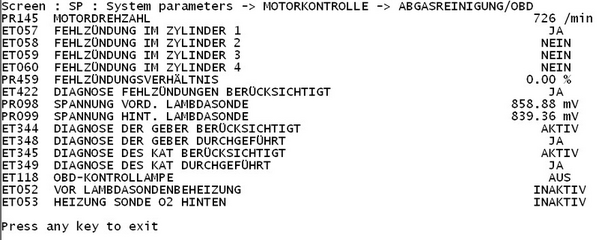

Ah danke - ich mache nachher mal eine lange Probefahrt.
Komme gerade vom Horchen und messen.
Diesmal lief der Motor ohne Fehler bis er warm war.
Am Auspuff konnte ich keine Ploppgeräusche etc feststellen. Es gab auch keine Änderung, wenn die Sensoren ausgeschlagen haben.
Nicht im kalten und nicht im warmen Zustand. Es ist auch keinerlei Drehzahlveränderung messbar.
Texas hat gestern einmal nachgefragt -
Alle Werte im Standgas gemessen
Der Sensor 1 Bank 1 stand nach dem Start auf 0,3 V, senkte sich dann auf 0,2 - 0,15 V ab, als der Motor warm war.
Wenn der Fehler auftritt, schwannkt der O2 Wert zwischen 0,2V und 0,8V
Der STFP1_Wert verhält sich komplett gegenläufig zum O2-Wert, geht also nach oben, wenn der O2 Wert sinkt und umgekehrt.
Der Wert schwankt dann zwischen -5 und -15.
Das ganze geschieht so im 1-2 sek Takt - es ergibt also ein schönes Zahnmuster
Komisch ist, dass O2 & STFP Wert sofort nach Löschung auf dem Wert stehenbleiben, den sie im Moment der Löschung haben.
Dann gibt es ein Weilchen nur minimalste Änderungen, bis das Hoch und Runter wieder losgeht und der Fehler wieder abgelegt wird.
Vllt liege ich ja komplett falsch und diese Werte müssen sich genau so verhalten und der Fehler tritt einfach immer auf und wird nur alle paar Minuten abgelegt, tritt aber immer auf.
Benzin ist übrigens Superbenzin - kein E85 oder sowas.
Die Benzinpumpe surrt schön vor sich hin - hatte auch schon woanders gelesen, dass es sich um eine schwache Pumpe handeln könnte.
Also erstmal Benzinprobefahrt am Nachmittag - dann sehen wir weiter.

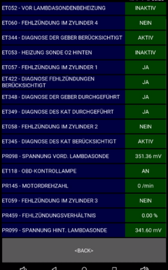

Die Daten O2 undSTFP1 hat mir auch das normale Torque angezeigt.
Dort eben als Graph, Zeigeranzeige oder reiner Wert - jeweils als Live-Daten.
Bei mir hießen die Fehler für die Fehlzündungen in spez. Zylindern nur P0304 statt ET060.
