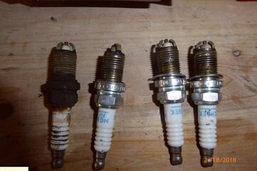

Zündkerzen und Zündspule an 1, 2 und 3 sahen normal aus. :)

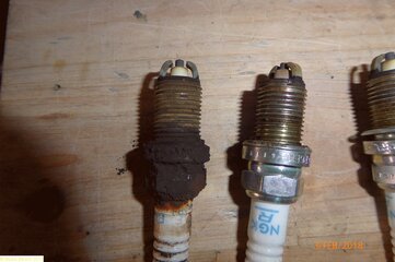

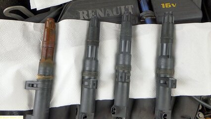

Zündspule von Zyl 4 ausgebaut und diese war voll nass :cry: ich glaube das gehört nicht so.
Habe den Bereich um die Zündkerze (Stand kpl. im Wasser) getrocknet und vorsichtig des Funkengeber ausgebaut (Herzschlag hoch).
Zündkerze gewechselt, die neue Zündspule drauf und Probefahrt gemacht. Alles soweit gut.
Ich beobachte ob sich da was tut.
Hat jemand das gleiche Problem gehabt??

Mich wundert auch die verrusste Zündkerze, denn das sieht ja nie und nimmer wie Rost aus. Eher als hätte da was durchgeblasen. Auch das Gewinde dieser Kerze sieht "dreckig" aus. Ist denn der Dichtsitz dieses Zylinders sauber?
Aber egal, Du solltest unbedingt den Kerzenschacht reinigen und einen neuen Zündkerzensatz einbauen! Die Zündkerzenmarke ist dabei ja egal. Ach ja, als "Steckerfett" nehme ich das spezielle von Beru. Man braucht davon nur ganz wenig, deshalb hält die kleine Tube nahezu ewig:

die Nr 4 ist wirklich rostig. Die Labyrinthdichtung an Spule 4 ist verschoben, ich denke da ist wasser eingetreten.Die Zündspulen wurden mit bisschen Silikonfett eingeschmiert und montiert.

Bei mir war es auch Wasser, das in den Schacht der Zündspule gelaufen war.
Gummi an der Zündspule unten war sehr rostig.
Deshalb UND weil die Zündkerze auch runter war, hat es die Zündpule so schnell wieder zerlegt.
