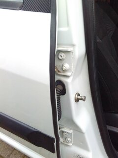

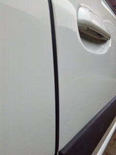

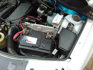

So, heute habe ich mal testweise Dichtungen an den Türen und im Motorraum angebracht.
Ob es etwas bringt wird sich zeigen.
Die Spalten zwischen den Türen waren mir schon länger ein Dorn im Auge.
Die Dichtungen sehen noch etwas wabbelig aus, sollten aber ihre gewünscht Form noch einnehmen.

Sind die Dichtungen "nur" gesteckt?...oder geklebt, getackert geschweißt?:o
Gruß,
Murphy
Die an den Türen sind geklebt. Die im Motorraum gesteckt.
Ich hab die aus dem Motorraum auch mal testweise auf die Türen gesteckt.
Passt auch, aber ist etwas "zu dick".

Eines ist mir gestern noch aufgefallen
Die beiden hinteren Türen "hängen" etwas und wenn man sie langsam anlegt merkt und hört man deutlich, dass der Zapfen sie in Position drückt.
Also nach oben.
Die Scharniere, welche man auf dem mittleren Bild oben, mit den Dichtungen, sieht, sind ja geschweißt und geschraubt.
Wie kann ich die Tür hinten etwas anheben? :mellow:
Das untere der beiden Scharniere etwas nach hinten "biegen"?
Bei einem Uralt-Polo hab´ich vor laaaaaaaaaanger Zeit Übermassbolzen in die ausgenudelten Türen eingesetzt.Die gab es damals- für teuer Geld- beim VW-Händler...
Ansonsten kann man die Türen vorsichtig " hochbiegen". Dazu gehört aber beherztes, und dennoch vorsichtiges Zupacken !
Ich schau mal gleich nach, ob beim MCV II die Scharniere auch (zusätzlich) geschweißt sind.....( Obwohl da nach knapp 700KM (noch) NIX hängt :D )
Einen Oldie nach der Restauration auf das richtige Spaltmass zu bringen ist eine Wissenschaft für sich. Sind z.B. die Kotflügel nicht ordentlich montiert, kann mann bei den Türen schnell wahnsinnig werden.
Die hängen halt, wenn sie nicht ganz geschlossen sind etwa 4-6 mm hinten runter. <_<
Das merkt man beim normalen Zuhauen der Türen nicht. Nur wenn man es langsam macht hört man das "Schaben" auf dem Verschlusszapfen und sie "rutscht" dann in die Richtige Position.
Muss heute abend mal auf der Türseite gucken.
Vielleicht kann man da auch was mit UNterlegscheiben oder Platten türseitig an den Scharnieren machen.
Schau doch mal nach den Spaltmaßen, vielleicht hat sich auch der Verschlusszapfen etwas verschoben.
Die Spaltmaße im geschlossenen Zustand sind doch in Ordnung; schrieb ich doch.
Jedoch wenn ich mir das Bild mit den Schanieren anschaue, war an den dortigen Schrauben schon mit grosser Wahrscheinlichkeit jemand dran. Auch ist an dem unteren Schanier an der Schraube ein dunkler Rand zu erkennen
Natürlich war da mal "jemand" dran. Wohl die Werkstatt, die den Unfall-Schaden an der rechten Seite behoben hat. :lol:
Die linke Seite sieht aber ähnlich aus. ;)

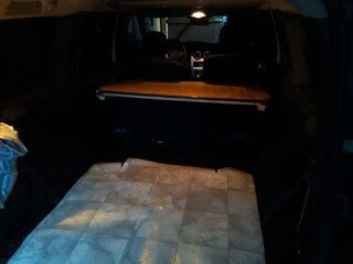

So, durch Anregung vom User DerBaum und den anderen habe ich mih kurzentschlossen daran gemacht Laguna II Innenleuchten zu montieren. Da ich bei meiner Dachdämmaktion schon mal ein Kabel in den Himmel gelegt hatte, brauchte ich nur die Löcher entsprechen schneiden und alles anschließen.
Löppt! :lol:
Dann habe ich das Bett wieder eingebaut. Morgen geht es zum LVM-Cup, einem F- und E-Jugend Fußballturnier mit ca. 80 Teams aus Deutschland und dem benachbarten Ausland.
