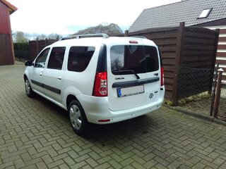

In diesem Faden möchte ich euch gern an meinem MCV und den damit verbundenen Gedanken, Bauarbeiten und Veränderungen teilhaben lassen.
Basis:
MCV I Phase II
5-Sitzer mit Klima, E-Fenster vorn, PDC hinten, getönten Scheiben usw.
Im Kopf steckt schon vieles:
AHK abnehmbar
Umbau auf 7 Sitze
Einbau Dachgalerie
Schalldämmung rundum
und uA davon soll dieser Faden zeugen.

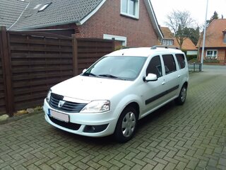

Heute war ich bei der Werkstatt meines Vertrauens, die mir freundlicherweise schonmal die Teile für die Dachgalerie und die dritte Sitzreihe rausgegeben hat, obwohl sie die Rechnung noch nichtmal fertig haben. :wub:

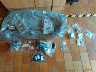

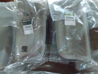

Anbei die Bilder vom "Christkind"

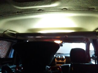

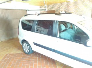

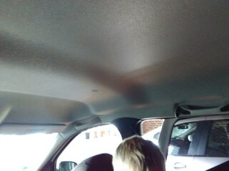

Vorher und nachher.
Ging echt recht easy.

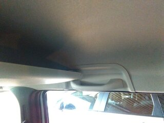

Nur die Löcher für die "Dübel" am Himmel richtig zurecht zu zuppeln war ne nervige Angelegenheit!
:lol:

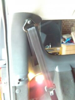

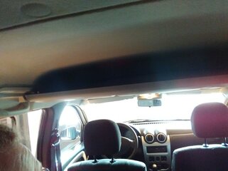

  • #11

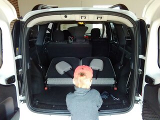

Hab die Dachablage nochmal gelôst. Aber nur vorn. Zum Einbau eines LED Streifens, der noch bei mir herumlag. So ist hinten wenigstens etwas indirektes Licht zu kriegen.
Die dritte Reihe ist auch schon drin. Wird dann demnächst mal abgenommen.
Bei der unteren Gurtbefestigung habe ich auf 10.9er Schrauben zurückgegriffen, weil die fehlten.
Hab die anderen bei der Gurtrolle verbaut.

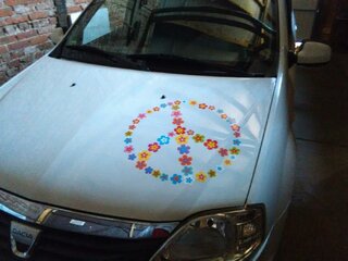

So, ich wollte ja hier an dieser Stelle über Änderungen am MCV berichten.
Es hat sich wieder etwas geändert:
Tadaaaa :lol:
DAS ist HARDCORE.......:D
