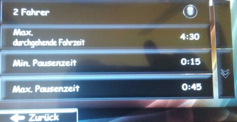

Wer beim MN die UX für LKW und Wohnwagen aufspielt hat dann so wie ich
die Möglichkeit alles einzustellen.:)
...was jetzt vermutlich nicht ganz legal ist? :huh:
