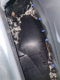

Bei uns sind die Marder sehr raktiv. War ein Marder drin, ist es ein Motorraum. Über 200,- haben wir lassen müssen. Hab nun was im Einsatz, was den Marder wirklich abschreckt.
Jeep und Skoda waren völlig zuerfressen.
Das ist die Fahrerseite über dem Radkasten. Die Plastiktüte mit dem Schaumstoff.
Sonst scheint alles in Ordnung zu sein.
Aber ich weiß nicht wann oder wo.
