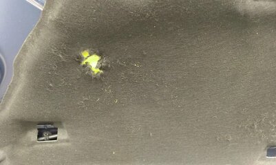

bei mir hat sich ein Marder an der Dämmung ausgetobt.
Kann mir jemand sagen, was in etwa eine Neue kosten würde?IMAG5230.jpg IMAG5231.jpg
Mit Klebstoff bestreichen und glattdrücken. Der Marder kommt sowieso wieder. Da würde man sich nur ärgern wenn man für 120.- eine neue Matte reingemacht hätte.
Schläuche genau absuchen ob sie nicht auch Bissspuren aufweisen.
Weitere Bissspuren habe ich keine enddeckt.
ERNSTHAFT???? 120 Euro für dat dünne Dingen???
Marder probieren den Turboschlauch auch. Da war´s bei Dir vielleicht ein anderes Vieh, z.B. Maus o.ä..

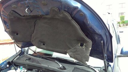

Bei mir hatte der Marder die Dämmatte komplett heruntergerissen und stärker zerfleddert.

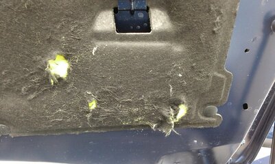

Bei mir hat sich auch ein Marder mit der Dämmmatte ausgetobt (siehe Bild).
Dämmung zerfleddert rechtsseitig, teilweise im Motorraum verteilt.
