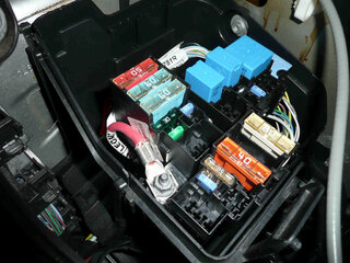

Nun, über die Klemme 15 wurde hier schon viel ge- und beschrieben, leider fehlte mir hierzu meistens immer ein Bild zur besseren Orientierung ... da es doch mittlerweile schon verschiedene Sicherungskästen/Varianten gibt.
Da ich im Sicherungskasten drei Sicherungen mit der Bezeichung "15" festgestellt habe, habe ich nun mal ein Bild meines Sicherungskasten gemacht, vielleicht kann mir anhand dessen jemand den richtigen Tipp geben an welche von den dreien Steckern/Sicherungen, ich mein Kabel anschließen soll.
Die 3x 15 auf dem Bild sind drei Stromkreise, die mit je 15 A (Ampere) abgesichert sind. Das hat erstmal nichts mit einer Klemme Nr. 15 zu tun.

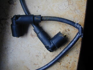

Mardi mag meinen Dokker ebenso wie ich. Oft läuft er auf ihm herum, und wenns ihm draußen ungemütlich wird, dann sucht er sich einem trockenen und warmen Platz im Motorraum. Alles gut. Einmal hat er meinem Dokker auch aufs Dach geschissen, was ich jetzt nicht nachvollziehen kann. An seiner Stelle hätte ich mir dazu einen Mercedes gesucht, aber okay, vielleicht hatte es ja Eile. Aber jetzt ist er zu weit gegangen.

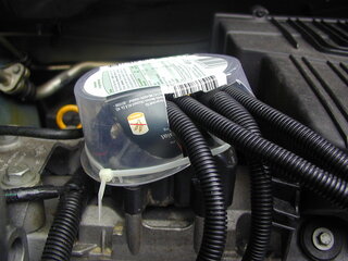

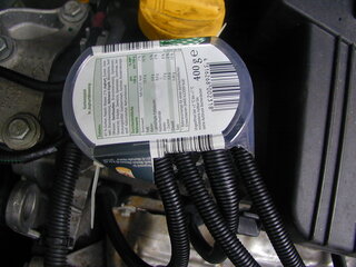

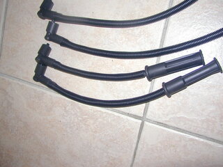

Also neuen Zündkabelsatz und 8,5er gechlitztes Wellrohr gekauft und...
Jetzt braucht es noch einen Becher Gurkensalat in Joghurtdressing. Wichtig: Leeressen und erst danach die notwendigen Aussparungen machen! Obs ein Krautsalatbecher auch tut, hab ich jetzt nicht ausprobiert.
Ich hoffe, dass Mardi mir jetzt nicht böse ist. Sonst werd ich auch böse.
