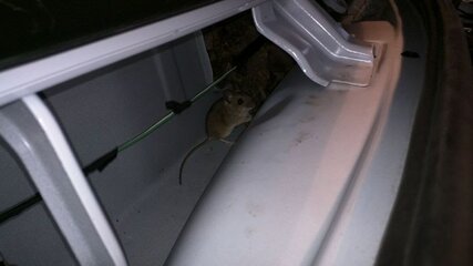

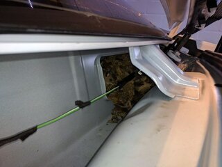

Mein 8 Wochen junger Sandero Stepway Celebration hat, zugegeben sehr niedliche, doch nervige Fans. Ein Mäusepaar hat sich ein Winterquartier in die Lüftung gebaut. Die Lüftungsleistung geht gegen Null :huh:
Mein lieber Mann hat alles auseinandergebastelt um an das Nest zu kommen, hat die Mäuse gefangen und unversehrt auf dem Feld ausgesetzt (wir wohnen auf dem Land). Mit Sauger und Putzlappen hat er alles wieder blitzsauber bekommen.

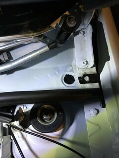

Aber wie sind die Mäuse da eigentlich hin gekommen? Rechts und links sind ca. 4 cm große Öffnungen um Regenwasser ablaufen zu lassen. Sie sind offen, also ohne Gitter o.ä.
Damit keine neuen Bewohner einziehen, hatte mein Mann eine geniale Idee!

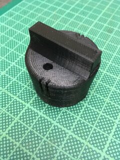

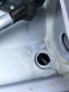

Mit seinem 3D-Drucker hat er zwei passgenaue Verschlüsse gefertigt, Wasserabläufe inklusive, eingebaut. Fertig und Maussicher :clap::dance:

Also sehr niedlich die Mäuse. Allerdings sehe ich aktuell ein Problem. Den Stopfen wird man regelmäßig reiningen müssen. Der Dreck der da rein fällt gibt so nen Humus der die Ritzen langsam zusetzte. Wenn es dann ordentlich Regen gibt kann das schon mal nen Schwimmbad geben da vorne. Und somit Wasser über die Lüftung rein gehen.
