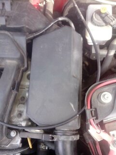

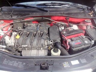

Habe mal 2 Fotos angehängt - ein Bekannter sagte jetzt auch zu mir es sei der Luftfilterkasten.
Und es gab nicht nur Geräusche beim Starten sondern man hat es ganz deutlich gespürt an den Pedalen, das hat mich so gewundert und ich kann mir halt als Laie nicht erklären, wie das zusammen hängt. Und was passiert wenn dieser Kasten eine Weile lose ist und nicht dort sitzt wo es sein sollte ? Hat das irgendwelche Auswirkungen ?

Durch den Luftfilter saugt der Motor ja die für das Verbrennungsgemisch nötige Luft an.Wenn der Kasten vielleicht nicht nur lose war (nicht richtig in der Befestigung eingehängt war) und dadurch ein Schlauch nicht ganz dicht draufgesteckt war könnte es schon möglich sein das das Ansaugen der Luft nicht gleichmäßig war.
Das könnte eventuell zu Schwankungen in der Gemischaufbereitung führen,der Moor läuft dann nicht ganz so gleichmäßig und es entstehen Vibrationen,das spürst Du dann auch,die übertragen sich auch auf den Wagen.;);)

Das große eckige Teil parallel zur Fahrrichtung senkrecht zur Vorderfront ist der Resonator bzw. Ansaugschalldämpfer, dahinter 90 Grad zur Drosselklappe abknickend ist das Luftfiltergehäuse mit dem Luftfilter innen drinn.
Das Luftfildergehäuse ist verschraubt, der Resonator nur angesteckt und mit einem Gummizug festgehalten. Wenn da was klappert würd ich auf den Resonator tippen. Wenn der Gummizug noch da ist, einfach alles richtig zusammenstecken und mit dem Gummizug festzurren. Alles ist schön einfach und durch anschauen sofort nachvollziehbar wies hingehört.
