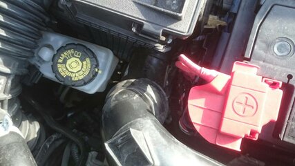

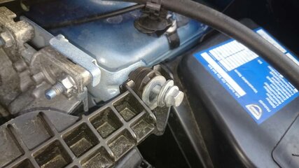

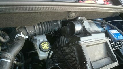

Moin
Ich habe den draußen gehabt, als ich Strom für die Anlage gelegt habe:
-Batterie abklemmen
- Schläuche vom LuFi Kasten entfernen, der von vorne kommende ist nur gesteckt, hinten mit einer Schlauchschelle geschraubt
- Schraube rechts lösen
-Nach oben rausdrehent, der ist unten noch eingesteckt
33616
33617
33618
33619
Ist recht schnell erledigt. Das wieder einbauen ist genau so, man muss nur zusehen, das man unten das Loch der Fixierung trifft.
LG
Cassie
