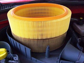

Ich schliesse mich den Vorschreibern an das ist am falschen ende gespart. Für den Luftfilter gibt es aber eine Alternative ! Die Sportluftfilter welche aus feiner Stahlwolle bestehen (einfach erklärt) und die Ölgetränkt sind. Diese lassen sich auswaschen und neu befüllen. Diese gibt es als Komplettteil (meist ohne Zulassung) oder als Austauschteil = Filtereinsatz (zulässig)
Einer der bekanntesten ist z.B. diese Firma
K&N Luftfilter

Herzlichen Dank für alle Antworten. Der Luftfilter den der Zubehör Handel mir gegeben hat sieht anders aus, gleiche Form, aber mit schwarzem Dichtungsrahmen und etwas geringerer Papier Höhe. Hoffe das ist auch der Richtige. Der im Video gezeigte war im Gehäuse, und ich war überrascht, dass dieser noch fast wie neu wirkte, obwohl mir der Vorbesitzer sagte er hätte ihn in 5 Jahren noch nicht getauscht.
So sieht der Luftfilter, den ich gekauft habe aus :
