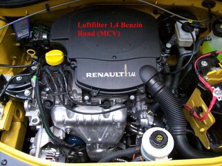

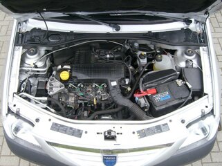

Also normalerweise ist das der Luftfilter für den Vergaser und der sitzt im Motorraum.Eigentlich müsste der rund sein.Hier mal zwei Beispiele aus der MCV Reihe.
Der Wechsel ist einfach Gehäuse teils geschraubt teils geklammert,öffnen.
Alten Filter raus neuen Filter rein,Gehäuse wieder zu - fertig !

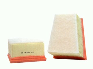

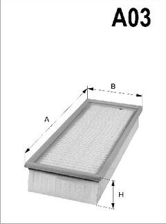

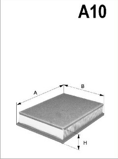

Hier ein Anbieter mit Übersicht der möglichen Filtergrößen
In der Einzel Ansicht stehen die passenden Fahrzeugtypen!
Es gibt wohl mehrere Möglichkeiten:
rechteckige für Benziner
runden für Benziner
rechteckige für Diesel
Berichtigt mich wenn es nicht stimmen sollte.
Geht mit dem Fahrzeugschein zum Ersatzteil Händler der sollte wissen was Du brauchst.Zur Not bau das Ding aus und mess nach bzw auf dem Parkplatz beim Händler und vergleiche was er Dir gibt.

Super@Daciabär, genau den meinte ich! Dann wird es bei mir ein runder sein. Nun weiss ich, dank Dir wo der sitzt. Super Fotos! VIELEN DANK!!!!! Da werde ich Samstag mal bei ATU mit einen neuen holen. Danke und frohe Ostern!!!

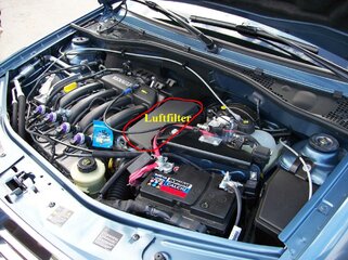

Der Luftfilter vom 16v sitzt hinter der eingekreisten box(siehe Pfeile).;)
Ich gehe davon aus das die eingekreiste Box zum anwärmen der Ansaugluft gut ist.

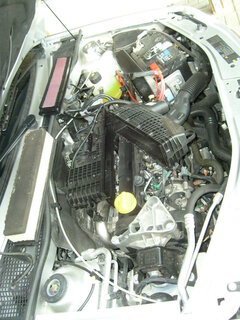

ein Bild vom Luftfilter, hier vom dCi...

Ich werd dann aber nen runden Filter brauchen....hab die 1.4. Limo. und das Bild vom Daciabär kommt meinen Motor sehr gleich....am besten mal die Abdeckung abmachen und gucken....Innenraumfilter wäre da auch zusaätzlich besser. Traue mir das aber nicht zu. Hab da auch was gelesen das es bei Fahrzeugen, mit Klima, wie bei mir bisschen komplizierter wäre. Danke erstmal für alle Antworten und Eure Mühen! :)
