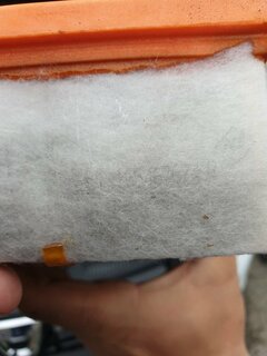

Luftfilter Innenraumfilter/pollenfilter hab den Luftfilter raus ich kann keine Nummer mehr ablesen 20200606_144342.jpg

In den Rechnungen zu den bisherigen Wartungen findest Du schon mal die Originalnummern von den gewechselten Filtern. Mit denen solltest Du dann auch passende Filter anderer Hersteller finden.
Luftfilter ist 165467674R. Bei den Innenraumfiltern gibt es 2 Systeme. Ich habe den 272773277R.
Ölfilter ist 152095084R. Gruß,Mesh.
