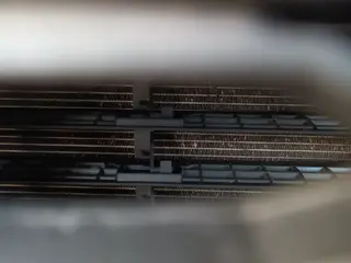

Mal vorne unten am Stoßfänger durch die Gitter sehen, am Sandero war es wohl nach Aussagen von Nutzern nicht vorhanden.

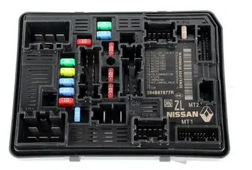

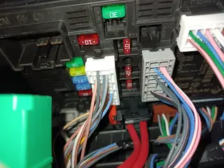

Die UPC Sicherung auf dem Steckplatz, wo auf dem Foto die gelbe Sicherung steckt, kannst du mal kontrollieren:UPc.webp theoretisch sollte die dort 10A (rot) sein.
  • Danke
Reaktionen: R19

Die Sicherung habe ich auch kontrolliert und die ist in Ordnung.
