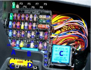

also wenn das gebläse auf allen stufen aussetzt dann würde ich mal das relais 233 (im bild mit A gekennzeichnet) überprüfen.
das sollte anziehen, sobald die zündung an ist.
die steuerspannung für das relais kommt von der F32, an der hängt auch die UCH und das radio dran.
die last kommt über die sicherung F39.
vom relais wird das bedienteil von heizung und klima direkt versorgt.
entweder kommt am bedienteil keine spannung an, oder es fehlt die masse vom relais oder gebläsemotor.
