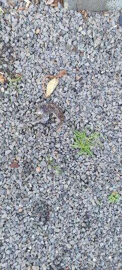

Es war eine tote Maus! Ich habe die Erklärung noch mal hier rangehängt. Ed gibt echt nichts, was es nicht gibt!

Wahsinn. Von Außen kann die Maus eigentlich nicht ins Belüftungssystem gekommen sein,da das Ansauggitter zu feinmaschig ist. Mäuse kommen manchmal auf wundersamen Umwegen ins Fahrzeuginnere,von da muß sie in die Lüftung bis zum Motor gekommen sein.

Unfassbar, oder? Die ist auch so mumifiziert, dass sie hoffentlich nicht im Propeller gestorben ist, sondern jetzt durch den Sog rangezogen wurde. Aber wie kommt so ein Tier da rein? Ich verstehe es nicht...

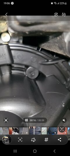

Hier mal die Motor Verkleidung

Wie gesagt, er ist Industriemechaniker und hat mit Spiegel und entsprechendem Werkzeug hantiert ... und reichlich unbequem im Fussraum gelegen. Die Verkleidung von dem Motor ist hinter dem Handschuhfach mit 3 Schrauben montiert. Er hat das im ganzen etwas weggezogen und den Lüftungsschacht freigelegt. Da war direkt die Maus. Da bei mir ja jetzt erst mal leidlich von 1-3 wieder alles läuft, haben wir nicht weiter geguckt. Ob man jetzt so direkt an den Motor kann und den wechseln, weiss ich nicht. Aber bevor das ganze Armaturenbrett weichen muss, ist das mit dem raussägen vermutlich die kostengünstigere Alternative.

Soweit ich das Bild der Mumie interpretieren kann, wird es sich vermutlich um eine Feld- oder Hausmaus handeln.
