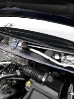

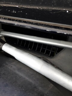

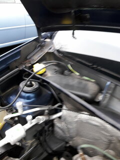

Hatte ich auch schon. Da war Laub zum Lüftermotor gelangt,durch das Ansauggitter. Du mußt die Wischerarme abnehmen,die Abdeckung unter den Wischern entfernen,dann siehst Du darunter an der hinteren Spritzwand ein Plastikgitter.Da mal reinleuchten. Innen links sitzt der Lüftermotor. Wenn Du da Laub siehst ( jetzt typisch im Herbst ),dann von außen vorsichtig mit einem Draht versuchen,dass Laub zu zerkleinern,dann saugt die Lüftung es an,und es bleibt im Pollenfilter hängen.
Ich habe um den Einfüllstutzen vom Wischwasser das Dichtungsgummi vom Sandero 3 geklebt,seitdem ist Ruhe,weil an dieser Stelle saugt der Wagen das Laub an.20211124_140325.jpg20211124_140303.jpg20211124_140313.jpg

Die Abdeckung hat 2 Seitenteile ( rechts/links ) , die haben eine Schraube und sind in die Innenseiten der Kotflügel geklammert,also die Schrauben lösen und diese Teile nach hinten ziehen/schieben--entfernen. Die Abdeckung selber hat auch Schrauben,auch eine in der Mitte. Spritzwasserschlauch aushängen. Es könnte sein,dass die Wischerarme extrem fest sitzen,dann bräuchtest Du einen speziellen Abzieher. Ich habe alle drei Wischerarme ( + hinten ) mit Kupferpaste eingesetzt,so gehen sie immer wieder leicht ab.
