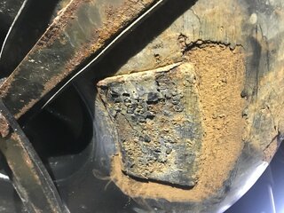

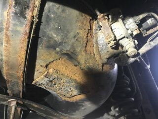

Hallo ins Forum ,
habe einen Sandero von 2012 mit Gasanlage ab Werk.
Der TÜV hat Rost am Tank in die Mängelliste eingetragen.
Plakette hat er wieder.
Tank ist von Stako.
Jetzt hab ich den Schutz unterm Tank abgenommen und folgende Bilder gemacht .:o
Wie lange hält der noch ?
Bis zum nächsten Termin in 2024 oder schon bald auswechseln?

Ich bin kein Profi, aber ich würd den auswechseln. Wär mir zu heiß, mit dem Ding weiter herum zu fahren.
Wahnsinn das Du mit dem Tank über den TÜV gekommen bist, bei uns gibt es schon bei geringem Rostansatz keine Plakette mehr. Der Rost hat bei Dir die Tankwand um mind. 1mm geschwächt. Kauf Dir einen neuen Tank, die von Stako musst Du nicht bei Dacia kaufen und bekommst sie für etwa 200 €
Ok,
dann muss ich mir ne Werkstatt suchen und ein Angebot holen.
Vielen Dank

Respekt dafür das du mit dem Tank noch durch den TÜV gekommen bist, ich kenne Prüfer die hätte dir sofort die Plakette verweigert oder schlimmeres …, gerettet hat dich der Tankschutz den du später abgebaut hast, hätte der Prüfer drunter gucken können bin ich mir sicher hätte er dir “mindestens“ die Plakette verweigert .
