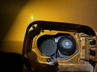

Das kann ich so nicht bestätigen, mein Sohn hat mir eine Kappe mit seinem 3D-Drucker gefertigt, seitdem kein Regenwasser mehr im Tankstutzen LPG.
Ich mach heute Nachmittag mal nen Foto u. stell das ein.
Das kann schon sein das das Wasser vom Radkasten aus eindringt.
Irgendwo presst es da Luft durch beim Fahren und Wasser geht dann mit.
Wenn Du vorn dicht verschließt unterbrichst Du halt diese Strömung,dann fließt da auch kein Wasser mehr . ;)

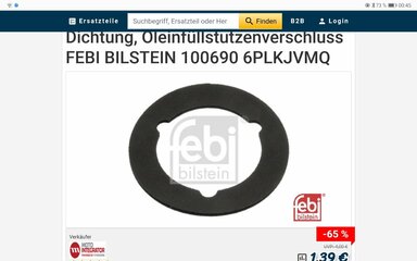

zu LeoB - gute Idee, das mit dem alten Dichtgummi, hab auch noch so was, probiere ich mal aus

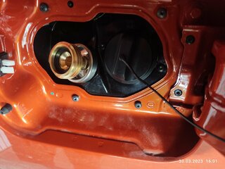

Wenn der originale Deckel nicht drauf ist kann das Wasser verdunsten. Kurzer Adapter M10→ACME, ACME-Deckel, spart das herumschrauben beim betanken. Ob beim Duster die Tankklappe noch zu geht weiß ich nicht, aber das wird nicht viel anders sein als bei meinem SanderoII.

Gibt ja mittlerweile mehrere Threads zu dem Thema. In einem anderen hatte ich schon mal geschrieben, dass bei mir ein einzelner O-Ring, hinter dem Gewinde der Kappe, vollkommen ausreichend war.

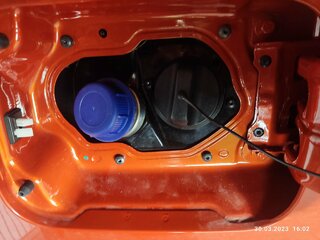

ACME Adapter ist vorhin angekommen, gleich drauf geschraubt und ein passenden Deckel noch gefunden von einem kleinen Kanister.
Beim Duster ist ja genug Platz hinterm Deckel das der Adapter drauf bleiben kann :blush:
Das gleiche werde ich beim Sandero 3 auch noch machen, muß allerdings den Adapter selber kürzen weil so kurze gibt's leider nicht zu kaufen.
Gute Lösungen Uwe1970. Kannst du noch verraten welcher ACME Adapter das genau ist ?

Ich habe extra die Lösung mit der Dichtung bzw. O-Ring genommen, da so die korrosionsanfälligen Schrauben der Dish Platte weiterhin Feuchtigkeit usw. ausgesetzt sind.
