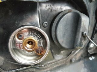

Ich habe einfach Schrauben aus der Restekiste verwendet. Die Originalschrauben gingen schon nach einem Winter kaum raus. Sie schauen durch ein Halteblech in den Radlauf hinein und gammeln, wie das Blech (etwa 3mm dick) auch. Die neuen Schraubenköpfe schauen sogar etwas weiter raus weil sie eine andere Kopfform haben, stört aber nicht, schon getestet. Alles mit Wachs eingesetzt und von Hinten eingesprüht. Damit es keinen Ärger beim Tüv gibt, die Gasleitung vorher abgeklebt.

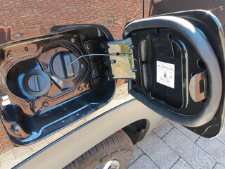

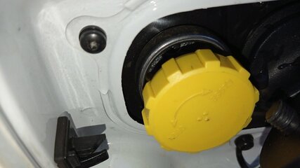

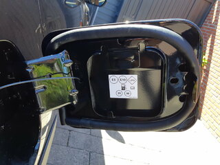

20220811_125131.jpg20220811_125139.jpg20220811_130012.jpg20220811_125812.jpgMeine Lösung. Abdichtung des LPG-Deckels Dutch zwei Gummis. Tankdeckel mit Reststück der Motorhaubendichtung abgedichtet. Bisher seit Monaten kein Wasser in der LPG-stutzen und kein Wasser hinter dem Tankdeckel.

Ich hoffe ja das die Dacia Werkstatt das richtig gemacht hat, hatte ich schon bei Abholung des Fahrzeuges bemängelt, das da Wasser im Gasanschluss stand und die Schraube rostig war, habe ja auch ein Termin zu Beseitigung bekommen

Anhang anzeigen 124289Anhang anzeigen 124290Anhang anzeigen 124291Anhang anzeigen 124292Meine Lösung. Abdichtung des LPG-Deckels Dutch zwei Gummis. Tankdeckel mit Reststück der Motorhaubendichtung abgedichtet. Bisher seit Monaten kein Wasser in der LPG-stutzen und kein Wasser hinter dem Tankdeckel.
Bei meinem Duster sammelt sich nach Regen Wasser und bei Frost ist der Runddeckel zugefroren - LPG-Tanken unmöglich!

Einfach eine Dichtung hinter dem Dish Adapter anbringen und die Sorgen sind vorbei. Das Wasser dringt von Hinten aus dem Radkasten durch und läuft auf dem Schrauben Gewinde in den Verschluss.
