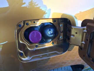

hab nach ner Lösung gesucht, für den LPG-Schraubverschluss meines Duster II.
In dem Stutzen steht ja immer Regenwasser nach einem Regenguss.
Lösung: Kappe drüber
Kauf eine Imprägnol Sprühdose z.B. bei Edeka
Kappe abnehmen
Schraubkappe Verbindungsstück abdrehen mit kleinem Torx
voila Sprühflaschenkappe drüber-feddich

Prima, dafür steht das Wasser dann weiterhin auf dem unteren Steg
hinter der Tankklappe
Besser als im Edelstahlstutzen direkt !!!
Kann ja jeder halten wie er will, bei meinem Duster "steht" DA nie Regenwasser.
Sollte das dann so sein, was macht man da ? Richtig, kleines Ablaufloch rein.
Halte es nur für eine halbe Lösung,
weil Problem nicht behoben
Für mich ne ganze Lösung, billig u. für jeden umsetzbar ohne viel Zirkus.
Wäre natürlich 1a wenn Dacia den Verschluss etwas abändern würde, aber das "Problem" ist wohl zu marginal in heutigen Zeiten.

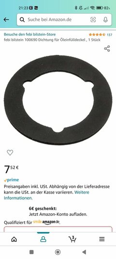

Das Wasser kiommt von hinten aus dem Radkasten. Ein Deckel vorn hilft da nicht. Sonst würde das wasser ja hinder der Klappe stehen.
Es geht hier um das Wasser in dem Dish Anschluss, wenn wie @Leuchturm es macht kann in der tat noch Wasser in den Dish Anschluss eindringen, bei der Variante mit dem Febi Dichtgummi ist es echt abgedichtet und kein Wasser steht mehr im Anschluss, da rostet dann keine Schraube, die von Dacia nicht in Edelstahl verbaut werden, vor allem das lästige trockenwischen vor dem Tanken entfällt
