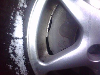

Und bevor jemand fragt: Ich fahre einen 2015er Dokker Express (also die LKW-Version) mit 90 PS Diesel, somit automatisch Ambiance mit erhöhter Zuladung. Ich habe die 280er Bremsscheiben vorn, gerade noch einmal nachgemessen (bäh, es schneit draußen!). Ich habe 15" Alufelgen dran, allerdings keine von Dacia. Es sind noch ca. 3mm Platz zwischen Bremssattel und Klebegewichten an den Felgen. Serienbereifung war 15" auf Stahlfelge, dort auch mit entsprechend wenig Platz.
