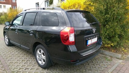

Hier das heutige Ergebnis vom Foliatec Stützpunkt.
Dreischichtige Foliatec superdark mit 76% Wärmeabweisung.
Kosten inclusive Folierung der hinteren Einstiege 270€
Nachkontrolle dann ich einer Woche.
Bin SEHR zufrieden mit dem Ergebnis.
