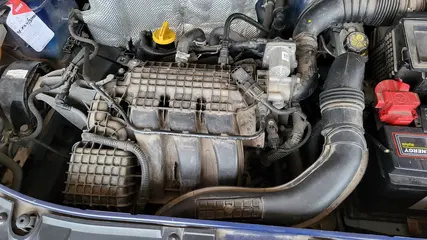

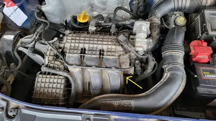

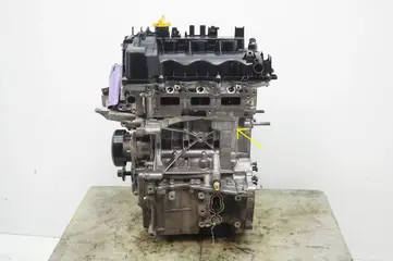

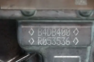

Das Motortypenschild habe ich nicht gefunden. Tiger151, könntest Du die Stelle auf dem Bild vielleicht markieren und hier hochladen? Und noch eine Frage, welches Getriebeöl soll ich für dieses Auto nehmen?
Danke euch

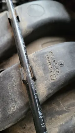

Hallo, die Nummer ist vorn rechts unter der Ansaugbrücke zu finden.
Dort schreibt @Tiger151 von B4D400 6b und B4D411 6c. Mein Motor ist aber B4DB400 (ein zusätzliches "B" mehr in der Mitte).
Ist denn B4DB400 und B4D400 der gleiche Motor?

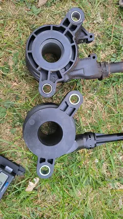

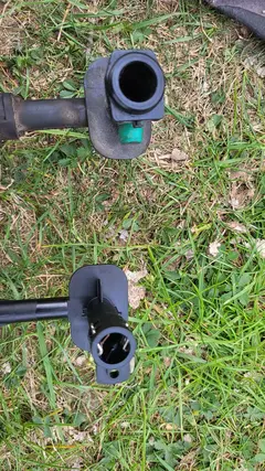

Ich bin gerade dabei die Kupplung zu wechseln und habe mir einen Kupplungssatz von Valeo bestellt. Die Kupplung samt Korb passen aber das Ausrücklager unterscheidet sich von dem Ausrücklager vom Werk.
Das Ausrücklager vom Werk hat den Innendurchmesser von 23mm, das Ausrücklager aus dem Kupplungssatz hat 26mm. Hier im Bild oben das Ausrücklager vom Werk, unten das Ausrücklager aus dem Kupplungssatz.

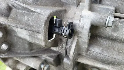

Und so sitzt das Ausrücklager am Getriebe, da ist ein Spalt. Kann doch nicht sein?
Auch der Anschluss unterscheidet sich, der passt aber trotzdem:
Hat jemand einen Tipp, wo man das richtige Ausrücklager kaufen kann? Der Motor ist B4DB400
