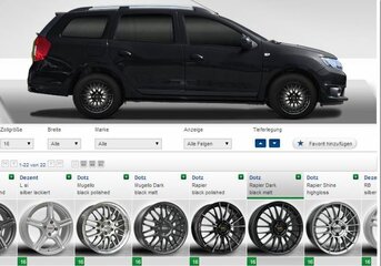

Ich habe mir Felgen in 16" angeschaut, den Felgenkonfigurator eines Reifenhändlers benutzt. Wenn also die passende Felge angezeigt wird, kann ich davon ausgehen, dass die Räder dann auch montiert werden dürfen und ich lediglich die ABE mitführe?
Es wäre dann nur für die Winterzeit, weil ich keine Stahlfelgen benutzen möchte.
Allerdings dann 195/55/16 Bereifung. Geht das?
Ich kenne mich leider nicht sehr gut bei diesem Thema aus, man möge es mir verzeihen.

normalerweise sollte in dem Felgenkonfigurator bei der ausgewählten Felge ein Vermerk sein ob die Felge mit ABE Gutachten kommt (das mitzuführen wäre) oder eintragungspflichtig ist. Der Konfigurator zeigt dir die passenden Felgen, die aber nicht zwingend eintragungsfrei sind. :)
