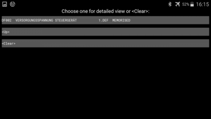

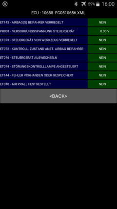

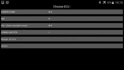

Ich hab jetzt mal mit dem PyClip Dacia ausgelesen ...
Screenshot_2018-11-23-16-16-32[1].pngScreenshot_2018-11-23-16-15-48[1].pngScreenshot_2018-11-23-16-00-47[1].png
jemand ne idee??

N/A heißt nur, das eventuell detektierte Fehler nicht in der Liste der gefundenen Steuergeräte angezeigt werden können, sondern nur direkt im Untermenü DE-Fehlerspeicher des Steuergerätes.

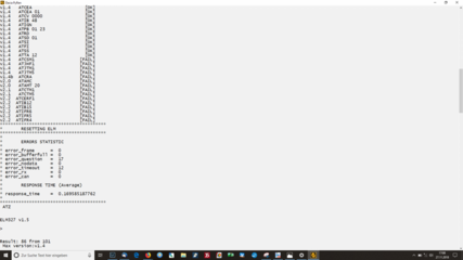

Zum Auslesen mit dem ELM327 ... bisher hat er mir nur immer angezeigt das er nur das ABS und Airbag systhem auslesen könnte ... hat das was mit dem ELM zu tun? Hier mal der ELM check ...
