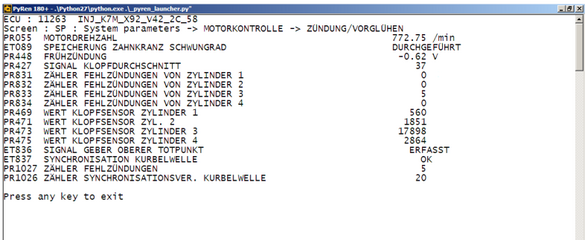

Hab jetzt mal mit nem Tool den Fehlerspeicher ausgelesen ...
Airbag System
Fehler Code: DTC0B1042
Fehler Erklärung: Elektronisches Steuergeraet (ECU)
Spannungsversorgung
kann damit jemand was anfangen??
Airbag System
Welches "Tool" hast du dafür benutzt? Dein ausgelesener Code lässt sich keinem Steuergerät zuordnen.
Fehlercode vom Airbagsteuergerät beginnen mit einer 9.
