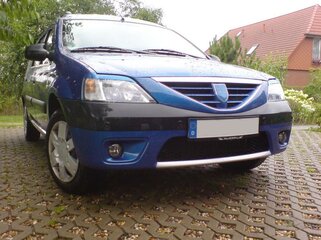

da hat isi total recht, da ist nichts verchromt, sondern nur Folie drauf, aber ich dachte das geht aus meinem kommentar hervor.
naja was solls. also das ist nur folie, aber das ist ganz schön verzwickt da unten, so viel kann ich sagen.
Kann man da, bei vorher lackierten Stoßfängern, nicht einfach Silber drübersprühen ?
das zu besprühen wäre mit mehr arbeit verbunden gewesen. und so kann man es immerwieder abmachen, wenn es sein muss.

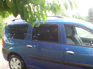

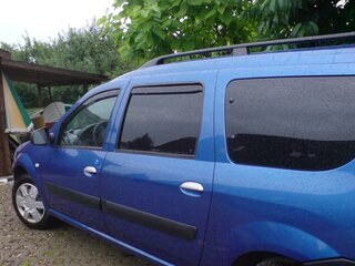

habe mich an Scheibentönung gewagt, danke der Folie sieht es auch recht annehmbar aus. Das letzte foto hat natürlich nichts damit zu tun, aber ich fand, ich muss es mal posten...
Waren die Folien vorgeschnitten?
Sind Deine Türgriffe auch mit folie oder mit Metall überzogen.
Ich weiß die Griffe gibt es auch im Auktionshaus aber zum kleben.Doch halten die auch lange?
Und sind Deine Windabweiser orginal Ware oder Nachgemachte aus dem Auktionshaus? Die sind so schön dunkel.
Gruß Klaus
Ps. ich weiß nicht ob ich meine Scheiben nur schwarz oder lieber rot verspiegelt tönen soll.
Bei Rot bleibt der Scheibenkleberand(schwarz) zusehen.Ich glaube das sieht dann doof aus.
mensch Daciabaer, da haste mir ja wieder ne Menge Fragen aufgeBRUMMT.
die Folie war nicht vorher zugeschnitten, sondern auf einer 76cm*500cm Rolle,
aber das zuschneiden ist das geringste Problem, die Anbringung an die Ausstellfenster ist das schwierigste, am besten komplett rausnehmen. Nur leider ging das bei mir irgendwie nicht.
Die Türgriffe sind mit silber farbener Folie überklebt, sieht aber recht fesch aus, eben so der Steg an der Frontschürze.
Die Windabweiser sind aus einem bekannten Auktionshaus, der Marke Team HEKO aus Polen, aber es ist zu empfehlen sich irgendwie mehr Abstandshalter zu besorgen, denn ich hatte das Problem pro Abweiser lediglich im Schnitt 1,5 Abstandshalter haben, das ist definitiv zu wenig. Somit zerkratzen die Scheiben sehr sehr schnell und man haut sich echt tiefe Riefen in die Scheiben.
Zur "Frage" rot verspiegelt, das ist ja immer alles schön und gut, aber da gibt es, glaube ich, keine Adhäsionsfolie, womit das Ganze um ein vielfaches schwerer wird. Habe heute auch einen grünen Van gesehen mit grün verspiegelten Scheiben, das sah aber grässlich aus, aufgrund des schwarzen Scheibenkleberands.
Somit würde ich zu schwarz tendieren.
Hoffe ich konnte helfen.

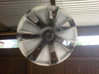

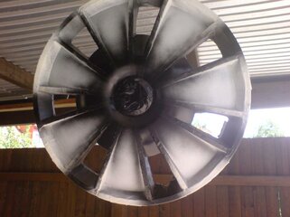

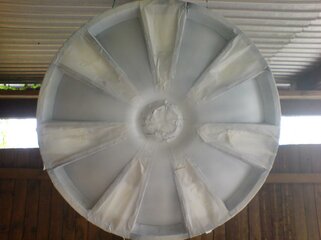

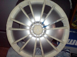

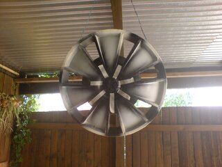

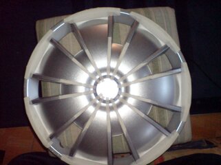

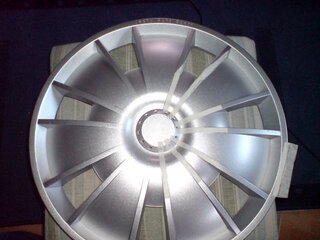

Wie eben aufm Treffen angekündigt, die enstehungsgeschichte der Radkappen:
1.Bild: Die Origonalkappe, nur mit ersten abklebestreifen
2.Bild:mitten beim abkleben
3.Bild:fertig mit der ollen abklebe arbeit
4.Bild:erste Schicht Haftgrund
5.Bild:erste Schicht schwarzer Lack

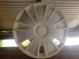

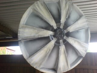

6.Bild:zweite Schicht schwarz
7.Bild: und wieder abkleben anfangen :kotz2:
8.Bild:fertig mit abklebetezg teil 2
9.Bild: und nochmal zwei schichten haftgrund
10.Bild: jetzt wirds bunt

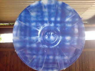

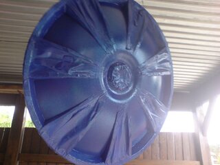

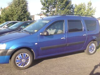

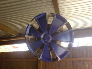

11.Bild:zweite schicht blau
12.Bild:jetzt muss das klebe zeugs wieder ab :kotz2:

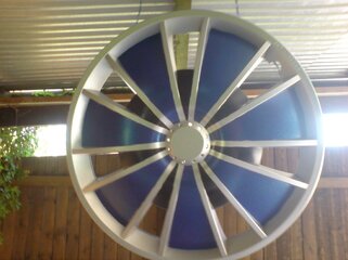

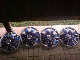

13.Bild: noch mit klarlack 3 mal drüber und dann ist das das endprodukt
14.Bild:alle 4 zusammen
15.Bild:und so siehts aufm daci aus.
