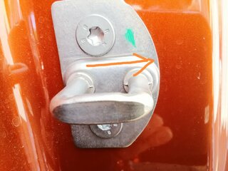

Ich meine am Lodgy. Passiert schon mal, und der Bügel wo das Schloss einrastet verrutscht dann.
Ich würde es in der Werkstatt machen lassen, die kenn das Problem. ;)

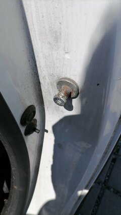

Hast du den Bolzen mal abgeschraubt? Der sitzt auf einer Gummiunterlage. Könnte ja sein daß die verhärtet ist.
Woher ich das weiß? Bei mir hatte der Bolzen sich von alleine ein Stück weit abgeschraubt. Dadurch schloß die Tür nicht mehr richtig, stand nach außen etwas weg. Zum Glück war mir das aufgefallen, man stelle sich vor der Bolzen würde während der Fahrt abfallen.
