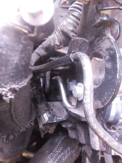

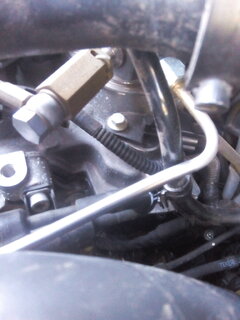

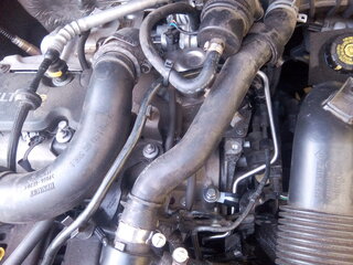

Anbei drei Bilder. Es ist die deutlich sichtbare Aluleitung.
An der oberen Verschraubung ist die Leitung undicht.
Im Bild 2 deutlich zu sehen.

Hallo Texas,
es ist die Leitung von Nr.8 in dieser Zeichnung.
Leitung zwischen Kraftstoffpumpe und Einspritzrampe Teil 5
Bei mir sieht die Leitung aber aber aus.
Sie macht oben einen 90° Knick, sie geht also seitlich von der Kraftstoffpumpe weg. Die Kraftstoffpumpe ist bei mir anders.
Das ist wohl mein Problem.
Die Leitung heißt ZP12 und hat die OE Nummer 166844220R, derzeit 95,71brutto by Renault.
Wenn diese Leitung noch nicht bestellt wurde, kann man auch nicht sagen, ob sie passt. Nach der Ersatzteilzeichnung kann man das nicht beurteilen.
Die Leitung wurde bestellt, passte nicht und ging zurück. Ich habe vom örtlichen Renaulthändler schriftlich bekommen, dass die Leitung nicht beschaffbar ist.
Dann musst du wahrscheinlich mal Kontakt zu einen Einbaubetrieb für die Gasanlage aufnehmen.
Hier steht etwas von "Das System nutzt sowohl die bereits vorhandene Hochdruckkraftstoffpumpe (modifiziert), also auch die originalen Einspritzdüsen des Benzinsystems um flüssiges LPG mit großem Druck in den Brennraum einzubringen".
Also doch eine Prins Modifikation. Habe ich der Gasanlagen Werkstatt auch gesagt, die haben es aber abgestritten. Ich rufe mal bei dem Importeur an, mal sehen was der sagt.
Melde mich wieder wenn ich was neues weis.
Es ist richtig traurig. Von der Prins Deutschlandvertretung wurde ich an die Firma verwiesen bei der ich war. Die wußte auch nicht weiter. Ansonsten keine Hilfe.
Heute habe ich mir das ganze mal genau angesehen. Soweit ich das beurteilen kann gehen zwei Gasleitungen zusätzlich an die Benzinpumpe. Dadurch ist die Benzinpumpe wohl etwas anderes.
Um da weiterzukommen, werde ich wohl nächste Woche Prins in Holland anschreiben. Mal sehen ob die was sagen.
