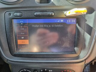

Habe nun alles mögliche versucht, zuerst mit einem neu fragmentierten Stick mit FAT32 den das System wieder nicht erkannte, dann über die Toolbox und das mittels USB verbundene Handy wurde auch nur als Ladevorgang erkannt. Auf dem Display lässt sich außer BT und aha nichts weiteres aktivieren, an was könnte das liegen?
Inzwischen noch für 30 Minuten die Batterie abgeklemmt aber hat auch nichts gebracht.

Nach dem Batterie Reset wurde er erkannt allerdings funktioniert die Verbindung über den Media nicht...
Schon alles mögliche versucht.
du schreibst, USB MP3 wird jetzt wieder erkannt und nun zeigst du Hardcopys von BT , sehr verwirrend dein Vorgehen.
Wenn du Verbindungsprobleme bei BT hast, erst mal alle BT Geräte im MNE löschen. Auch am Smartphone das MNE löschen.
Übrigens schreibst du oben etwas von toolbox und Handy per USB verbunden ! Die toolbox benötigt einen leeren USB Stick und kein per USB verbundenes Handy. Ein Handy kannst du an deinem MNE nur mit max. 500mA laden, sonst nix .
Nein via Bluetooth über USB funktioniert nach wie vor nichts trotz Reinigung des ports und habe ich so auch nicht erwähnt!
