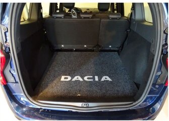

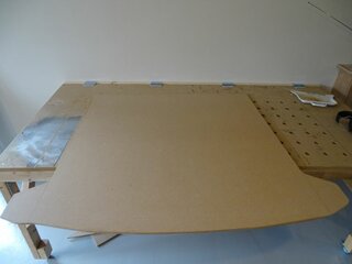

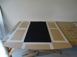

Gepäckboden angepasst:

Hallo Richard MCV,

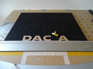

Meine Frage geht in Richtung Dacia-Schriftzug im Kofferraum
Ist das in dem Sinn eine Teppich-Intarsien-Arbeit oder Farbe mit Schablone?
Gruß Uwe
Reine arbeit ohne Farbe...
Ich hatte gerade den selben Gedanken dich zu fragen wie du das Dacia eingebracht hast.
Ich habe die losen Buchstaben aus einem Holzblatt gesägt. Auf den Boden gelegd und ausgeschneidet. Dann dasselbe gemacht mit einer hellen Farbe. Als letzte die dunkele buchstaben entfernt und gewechselt mit die hellere variante.
Wenn ich es richtig verstanden habe, hast du die Buchstaben wie Intarsien eingelegt / eingepasst.
