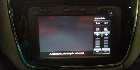

Begrenzungslinien sind keine zu sehen (siehe Foto). Da diese Linien m.E. wohl direkt aus der Kamera kommen, könnte man nun schlussfolgern, dass die Kamera evtl. defekt oder stromlos ist?

Funktioniert denn der Rückfahrscheinwerfer noch? Nicht das der Schalter der Grund allen Übels ist. Ich halte einen Ausfall des Schalters für wahrscheinlicher als ein Kabelbruch.
Ansonsten, wie bereits geschrieben prüfen ob Strom ankommt. Wenn ja ist die Kamera wahrscheinlich defekt.
Achja, mal das MNe ausbauen und schauen, ob das Videokabel überhaupt noch draufsteckt könnte man auch noch.
deshalb mal die Leitungen durchmessen und auf Knickstellen achten.
Aber das MediaNav schaltet noch auf das Kamerabild um. Das Signal scheint ja vorhanden zu sein.
...gerade geschaut. Weise Rückfahrlampe leuchtet noch beim Einlegen des Rückwärtsganges.
