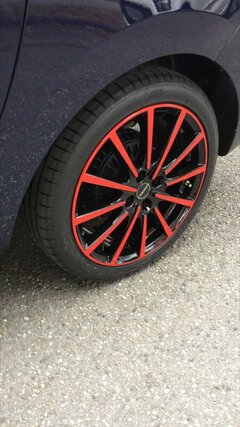

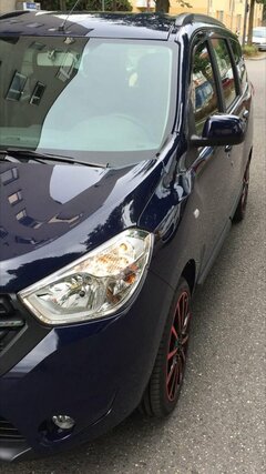

Mein Lodgy hat jetzt endlich Räder mit 17 Zoll Felgen bekommen. Die Felgen sind Borbet BL4 in black red glossy
Borbet | black red glossy (http://www.borbet.de/de/black-red-glossy/c-SPORTS_BL4/a-P000070)
Als Reifen habe ich die Sport Maxx RT 2 von Dunlop
Sport Maxx RT 2 (https://www.dunlop.eu/de_at/consumer/tires/sport_maxx_rt_2.SPTMAXXRT2.html)
in 205/45R 17 drauf.

Bergab kann ich damit nun ausgekuppelt 300 fahren :doh:
Ernsthaft: Das Handling fühlt sich nun tatsächlich bei schnelleren Kurvenfahrten oder Seitenwind besser an. Der Lodgy liegt auch etwas strammer auf der Straße. Ein Rennauto wird aber trotzdem nicht draus.
ABE habe ich erhalten. Jetzt möchte ich das Ganze noch in die Zulassungsbescheinigung Teil I (den Fahrzeugschein) eintragen lassen, auch wenn mein Autohaus meint, dass dies selbst für Reisen nach Italien nicht nötig sei.
Hier kommen noch Fotos:

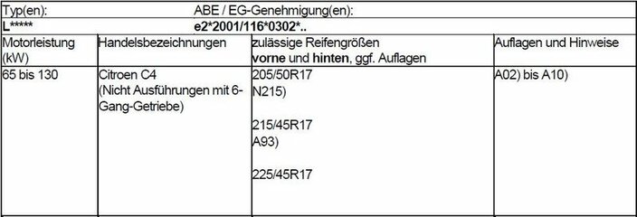

Ich habe auf dem C4 aus dem Zubehör 7x17er Alus mit 215/45er Reifen. Die Felge hat zusammen mit der Reifenkombination eine ABE ohne gesonderte Auflagen (siehe Bild, die A93 stehen für die Verwendung mit Schneeketten, der Rest die typischen Hinweise für die Montage).
Die Serienbereifung des C4 ist 205/55 auf 7x16er Alus, bis runter zu 185er Reifen ist ebenfalls einiges als mögliche Bereifung in den Papieren eingetragen.
Mit den Zubehörfelgen bin ich 2x durch die HU gekommen, ohne dass der Prüfer etwas einzuwenden gehabt hätte.
Bei der letzten HU wurde ich gefragt, warum ich denn die Rad/Reifenkombination nicht habe eintragen lassen. Ich berief mich auf die ABE und der Prüfer sagte mir, dass die ABE keine "Gültigkeit" hat, wenn ich eine andere Reifengröße fahre als in den Papieren angegeben ist. Dort standen eben nur die oben genannten.
Der "nette" Prüfer hat mich unter dem Vorwand, dass er ein nicht geprüftes Fahrzeug nicht vom Hof lasse, zur Abnahme "gezwungen".
Hinzu kam ein ein Mangel aufgrund eines angeblich ausgeschlagenen Traggelenkes, mit dem ich komischerweise schon seit weiteren 10.000 Km ohne Probleme herumfahre.
Auch bei der kürzlichen Inspektion bei Citroen hat der Meister nur geschmunzelt als ich ihm sagte, dass bei der HU die Traggelenke bemängelt wurden.
Habe die dann noch selber überprüft und konnte nichts feststellen.
Kurzum... ich habe damals nach heftiger Diskussion die Eintragung bezahlt, habe meine Schlüsse daraus gezogen und bin zum letzten Mal bei diesem Prüfstützpunkt gewesen.
