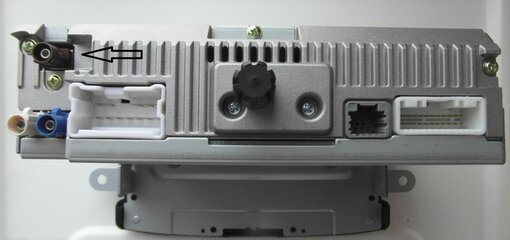

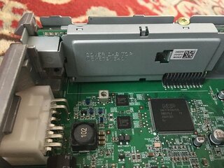

Hat das Gerät diesen zusätzlichen Anschluss hat es auch Dab,ansonsten ist kein Dab Tuner verbaut obwohl es im Menü angezeigt wird.
Dab kann man über den Test Mode freischalten,was früher schon über das normale MN1 über den Micom möglich war.
Aber wie schon gesagt ohne Tuner kein Dab und wenn doch müsste es auch mit der Antenne angeschlossen sein.
Es kann auch vorkommen das bei den neuen Fahrzeugen der eine oder andere es schon im Auto hat.
Bei Dacia werden die Geräte nach Verfügbarkeit eingebaut,was gerade vorhanden ist.
Das hat man schon bei der Innenbeleuchtung gesehen,dort wurde bei der gleichen Fahrzeugausstattung
ein normale statt eine mit 3 Birnchen genommen.:)
Das wäre aber eine Frechheit, bei meiner Konfiguration steht dabei:
AUDIO, NAVI & KOMMUNIKATION
  • Radio für Radio-Navigationssystem Media Nav Evolution inkl. DAB
Es ist nur in Österreich nicht oder nur sehr rar verfügbar, eventuell in Wien...
die Österreichischen Modelle hatten "immer" DAB dabei, nur kannst du das eben nur im Großraum Wien empfangen und kurz hinter "Mödling" ist Schluss... Da gibt's es dann solche Sender wie Tiroler Volksmusik usw. , da sich Ö3 und die anderen größeren Radiosender nicht an dem Projekt beteiligen. Kann man aber alles im Netz nachlesen. Zu Ungarischen Modellen ist nur zu sagen, dass es wohl ab dieses Jahr einige bekommen. Bei meinem Lodgy 12/2017 ist es nicht dabei und auch noch völlig sinnlos, da in Ungarn nur paar Radiosender in Budapest mit sehr sehr geringer Leistung senden.
