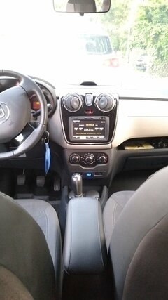

Darauf hin ist es dann doch eine ganz andere Lösung geworden:
ich habe mir dieses Mini-LED-Thermometer mit 3m Sensorkabel besorgt.
Der Temperatursensor ist wasserdicht verkapselt.
Arbeitsaufwand 1,5 Stunden

- einen Aufkleber in der Größe des Ausschnitts der LED-Anzeige zwischen die Schalter
von Tempo-Limiter und Heckscheiben-Heizung anbringen.
Einbau:
- Mit einem Cutter entlang der Aufkleberkanten so lange ritzen, bis der Ausschnitt hergestellt ist.

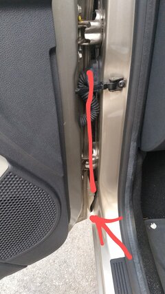

- Das Thermostatkabel wird mit Hilfe eines Drahts zur Schlauchöffnung der A-Säule an der
Fahrertüre gezogen (unterhalb des Armaturenbretts). Hierbei ist es Hilfreich durch die Öffnung
der entfernten Schublade zu greifen.
Von der Öffnung des Kabelschutzschlauches werden Thermostat und Thermostatkabel senkrecht
vor dem linken Kotflügel nach unten geführt. Das Thermostat wird unten 1 - 2 cm in Fahrtrichtung
in den Hohlraum des Kotflügels gesteckt. Das Kabel kann mit Panzertape-Stückchen oder Silikon
am Kotflügel fixiert werden.
