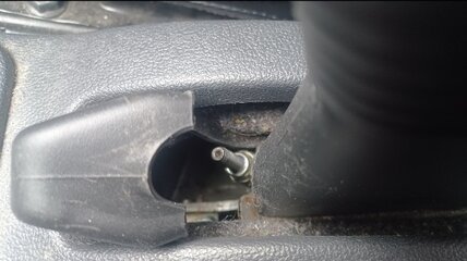

das Handbremsseil mit einen 10er Schlüssel nachstellen , befindet sich unter der Handbremse
Danke, unter der Kunststoff-Nase (Abdeckung) kam die M10 Mutter zum Vorschein.
Mit dem Schraubenschlüssel und der Nuss komme ich nicht hin, weil das Schraubgewinde über 1.5 cm lang ist.
Hast du einen Tipp?
Ich würde dem Rat von @Texas folgen und nichts darann drehen, weil es bringt nichts. Die Ursache ist wo anders.

Der Königsweg wäre natürlich wie von Texas beschrieben , Trommeln ab und Mechanik reinigen mit Funktionskontrolle Nachsteller. Danach erst als letztes den Längenausgleich des Bremszuges am Hebel nachstellen.
Aber :verysad: ich habs auch schon so gemacht wenn mir der Hebel zu viele Rasten hoch ging.
Bei oft an Steilstellen , lange geparkten Fahrzeugen „längen“ sich durch die Dauerlast die Züge und die automatische Nachstellung wirkt nicht auf diese Betätigung. Solange der Pedalweg nicht ungewöhnlich lang ist und der Bremsprüfstand eine gute und vor allem gleichmäßige Fußbremswirkung hinten zeigt kann man den Längenausgleich auf 3 bis 5 Rasten runterstellen,. Danach aber die Freigängigkeit der Räder Prüfen.
Auch die Züge selbst können mit den Jahren unmerklich schwergängig werden , was zu mehr Zugkraft bei weniger Bremswirkung führt.
Ich war bei meinem alten Nissan WP11 total überrascht wie leichtgängig und kräftig die Handbremse wieder zog , nachdem ich beide Züge getauscht hatte, aber der hatte auch eine absolut besch..euerte Handbremsmechanik auf die Scheibenbremssättel die oft defekt wurde und viel mehr Zug erforderte als Trommelbremsen

Der Mechaniker hat eine verlängerte Nuss verwendet (gibts im Baumarkt, wie auch den Rohrschlüssel).
Er hat die Schraube leicht angezogen, die Raster gezählt und in einer Minute war es erledigt
- und DAS war die Lösung.
Und er hat das Bremskabel kontrolliert, das ist noch ok.
Und klar:
ein (aufwändiger) Service der Trommelbremsen hinten würde nicht schaden, meint er.
Sei halt manchmal eine Wundertüte, wie es drinnen aussieht.
