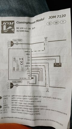

Also ich werde als Lösung ein ComingHome-Modul nutzen. Der beiliegende Schaltplan und die Einbauanleitung sind auf jeden Fall sehr hilfreich.
Das einzige was fehlt ist das Signal der Zentralverriegelung.

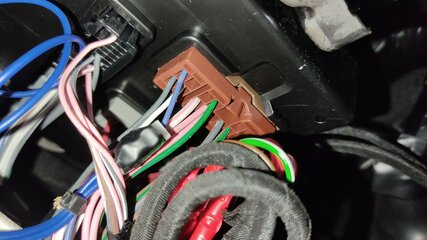

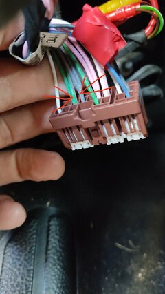

So, ich habe nun meine Kabel von den Nebelscheinwerfern zum Modul gezogen. Nun funktioniert es genau so, wie ich mir das vorstellte. Bei Betätigung der Zentralverriegelung leuchten sie jetzt bei Dunkelheit. An den markierten Kabeln habe ich das Signal der ZV abgegriffen. Danach nach Schaltplan verkabelt.
