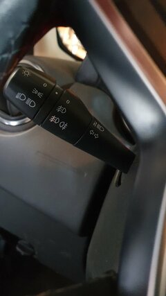

Ich habe mir einen lenkkopfschalter bei ebay bestellt, jetzt wollte ich den wechseln und stelle fest das der originale ein weiteres rotes und schwarzes Kabel das zu einem Stecker an der lenkradsäule führt hat. Wenn ich mich aufraffe was selbst zu basteln geht es schief, so ätzend. Und ich habe extra den Verkäufer gefragt ob es der richtige ist. HSN 8212 TSN ADP.
Vielleicht habt ihr einen Tipp?

Dann ist der den ich habe ohne Nebelscheinwerfer, so ein Mist, gibt es denn den nur als original?
Vg
Dein verlinkter Kombischalter besitzt wieder kein Kabel für die Betätigung der Hupe am Lenkrad.
Wenn es Hupe am Lenkrad + ohne Nebelscheinwerfer nur hochpreisig gibt, kannst du auch einen Hupe am Lenkrad + mit Nebelscheinwerfer Schalter wählen: autoteiledirekt.de Suche - 255403601R
Du kannst diesen Schalter trotzdem nutzen. Hast dann nur die Hupe im Lenkstockschalter und nicht mehr im Lenkrad :(

Der hat nur eine Stellung bei dem nebelscheinwerfer, mein original hat 2
Vom aussehen könnte es der sein https://www.autodoc.de/stark/15768808

Ich habe den Schalter jetzt eingebaut, das die Hupe jetzt am Schalter ist finde ich nicht schlimm, vielleicht sogar besser. Das das zusätzliche Kabel die Hupe aufs Lenkrad legt und keine weitere Funktion hat war sehr hilfreich. Ich danke euch vielmals!
