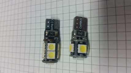

Danke für Eure Antworten.
Habe im Kofferraum eine 5-fach LED eingebaut, in der Innenleuchte 9-er LED´s. Die 9-er LED´s sind aber etwas hell.
Damit die 5-fach LED in die Kofferraumleuchte passt, habe ich mit dem Dremel ca. 1 mm am Sockel abgeflext.
Gruss BonnerJung

Hi Bonner
Die hatte ich auch,haben ca 3 Monate gehalten,die gewechselten auch!!!
Diese Billigdinger werden zu warm und verpruzzeln schnell!
Das siehst Du dann an einer leichten Bräunung der Leds!
Die brauchen einen Kühlkörper wenn kein Fahrtwind Kühlung bringt,und sie eingeschlossen sind!

Ich hatte solche als 10'er Pack und zwei waren schon nach 10min dauerleuchten tot. Bei einer sind 3 LED's durchgebrannt, bei der Zweiten hat sich die Kopfplatine abgelötet.

Naja, billig für 10,--€ auf umgerechnet 60 cm sind sie ja nicht gerade. Bei meinen hab ich noch keine Probleme, leuchten, wie sie sollen, hell und gut.
Zudem ist die Kofferraumbeleuchtung eine Sache auf wenige Minuten, so daß sie in den Bereich intensiver Kühlmaßnahmen eher nicht kommen dürften.
Wie es natürlich mit Aquarien oder anderen Dingen aussieht (manche zweckentfremden sie ja als TFL und somit als Dauerbeleuchtung), kann ich nicht beurteilen, aktuell im Kofferraum sind sie aber das Beste, gerade wegen der 90 Grad-Ausleuchtung, was ich im Netz gefunden habe. ;)
Damit keine Mißverständnisse entstehen...ich meine die einzelnen Dinger von @Bonner,nicht die led Bänder! Mit denen hab ich keine Erfahrung!
