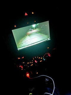

Bei mir sieht das ganze in Verbindung mit LED-Kennzeichenbeleuchtung von Renault so aus. Alles schön hell...
