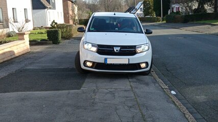

Die Ausleuchtung ist wie @Moartl schon schrieb etwas gewöhnungsbedürftig, da die LED im gegensatz zu Halogen äußerst scharfe Leuchtkanten (hoffe ihr wisst was ich meine) hat, vorher happich nie bemerkt daß vor der Stoßstange ein schwarzes Loch vor dem Lichtkegel ist. Zu den Seiten hin (fahre oft durch einen einspurigen Tunnel) bestens beleuchtet, da war ich sehr überrascht. Das Abblendlicht ist nun heller als das Fernlicht, und ich kann es auch als Markierung zum wiederfinden des Wagens eingeschaltet lassen, verbraucht 8W weniger als die Nebbelleuchten die ich sonst dafür genommen habe.
Das Foto täuscht etwas, die Straße ist nicht nur abschüssig sondern auch schräg, der Wagen steht so krumm daß es blendet.
