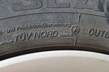

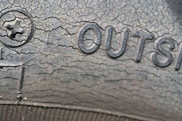

Ich war jahrelang überzeugt von runderneuerten Reifen, denn auf den diversen Fahrzeugen in meiner Familie wurden die v.a. als Winterreifen schon seit Ende der 1980er Jahre gefahren und es gab nie Probleme damit. Es war auch vollkommen egal welcher Hersteller. Reifenwerk Egeln (RWE), Rigdon, Respa, Vergölst und auch Reifen Hinghaus waren in Ordnung. Zumal die Qualität immer besser wurde. Nun zum großen Aber. Die Zeiten sind leider vorbei. Die meisten Hersteller von runderneuerten PKW-Reifen haben die Produktion eingestellt und produzieren nur noch LKW-Reifen. Reifen Hinghaus produziert noch für den PKW-Bereich. Aber die Qualität ist, gelinde gesagt, unter aller Kanone! Auf dem Fahrzeug meiner Schwester waren Winterreifen von denen aufgezogen und auf dem Fahrzeug meiner Mutter Ganzjahresreifen. Beide Reifensätze wiesen schon nach nicht einmal zwei Jahren auf den Flanken Risse auf! Hier mal zwei Bilder der damaligen Ganzjahresreifen:
Neben der Flankenrisse hatten die Ganzjahresreifen auch noch einen extremen Höhenschlag im Neuzustand! Erst der dritte(!) Satz vom Reifenhändler war dann ok, brauchte aber pro Rad über 60g(!) Wuchtgewichte. Nein danke, die kommen mir nicht mehr auf's Auto! Lieber gute gebrauchte oder auch billige neue Chinesen. Aber selbst vernünftige Markenware ist nicht so teuer, als dass ich auf diesen Schund zurückgreife. Alles nur, weil sich die Qualität runderneuerter Reifen enorm verschlechtert hat.
