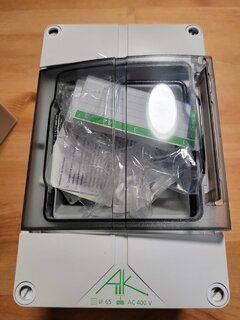

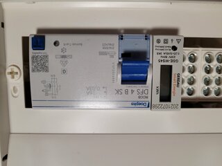

So würde ein Kleinverteiler aussehen und ein entsprechender Zähler mit dem man die "vertankte" Leistung messen könnte.

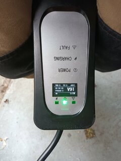

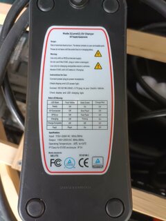

Ich habe einen Ziegel für die Haushaltsteckdose. Der lädt angeblich mit etwas über 16 Ampere. Und auf dem Display kann ich, solange er noch in der Steckdose steckt, die geladenen Kw ablesen. Das funktioniert bisher störungsfrei. Aufsummieren kann er leider nicht. Aber dafür habe ich mir eine kleine Exceltabelle gemacht, wo ich bei jedem laden brav alle Werte eintrage.
Das erscheint mir zumindest die einfachste und kostengünstigste Lösung zu sein.
Das Ding hat, wenn ich mich richtig erinnere, keine 150 € gekostet.
