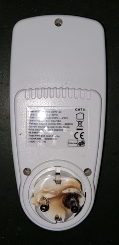

Ich klinke mich hier mal ein, weil die Überschrift zu meinem Thema passt:
Welche Geräte nutzt ihr, um den Ladestrom an der Schuko-Steckdose zu erfassen?
Ich hatte die letzten Monate so ein Steckdosen-Strommessgerät zwischengeschaltet, was eigentlich ganz gut funktioniert hat - bis ich vor zwei Tagen das Verlängerungskabel entfernen wollte und mich wunderte, weshalb das Strommessgerät so bombenfest in der Steckdose klemmte. Der Grund wurde mir dann schnell klar: das Gerät hatte sich mit der Steckdose verschmolzen.
Laut Beschreibung ist das Gerät für max. 3680 W / 16 A ausgelegt und verfügt angeblich zusätzlich über eine Alarmfunktion bei Überlastung.
Nachdem der Original Dacia Ladeziegel meines Wissens mit max 10 A lädt, wähnte ich mich auf der sicheren Seite. Während der Ladevorgänge habe ich auch immer wieder mal mit der Hand die Temperatur von Messgerät, Kabel und Ladeziegel geprüft und keine der Komponenten wurde auffallend warm oder gar heiss.
Zwischenzeitlich hatte ich ca. 500 kWh durchgeschleust. So ganz kann ich mir den Schaden nicht erklären.

Also ich als Elektromeister kann nur zu einem festverbauten Gerät raten. Schukosteckdosen sind für 10A Dauerlast ausgelegt und das halte ich schon für grenzwertig. Von daher in die Verteilung für die Wallbox oder Ladeziegel einen elektronischen Zwischenzähler einbauen lassen. Habe ich genauso gemacht. Wobei ich ganz klar bei Ladungen über Schukosteckdosen auf solide Steckdosen von Markenherstellern zu achten und dafür einen einzelnen Stromkreis zu nutzen.
Jetzt bin ich auf der Suche nach einem neuen Messgerät, traue der Sache allerdings nicht mehr so ganz. Es gibt (z.B. bei A..zon) so viele identisch aussehende Modelle, die sich offenbar lediglich im Preis unterscheiden.
Was verwendet Ihr? Unverbindliche Empfehlungen?
Wie es aussieht hast du noch Schraubkontakte gehabt. Nimm besser Klemmkontakte, dort ist die Fehlerquote beim installieren nicht so groß. Aber mal so nebenbei... VDE0100 bitte beachten
Dann zeig mir bitte die Stelle in der Norm wo das geschrieben steht.
Schukodosen müssen über 1h 16A aushalten und als Dauerbelastung 12A. So steht es in der Norm und wenn sie das nicht kann, dann ist diese nicht normgerecht
..die Frage ist nur, was hat zuerst nachgegeben? Steckdose in der Wand oder Verbrauchsmesser?
EDIT: Ich beantworte meine unbedachte Frage mal selbst. Erst zu Ende denken, dann schreiben ;)
Der Verbrauchsmesser ist Verursacher, da das Laden ohne das Ding ja problemlos funtioniert hat.
Möglich ist auch eine Oxidation der Kontakte oder je nach Alter ausgeleiert.
Da nützt die beste Norm für Neuinstallation nichts.
oder eben eine sehr alte Installation. Wie beim Auto, eine gewisse Eigenverantwortung zur technischen Aufsicht bleibt eben.

DIN VDE 0620-1 (VDE 0620-1):2021-02​
die EInschätzung im Artikel basiert nur auf persönlicher Meinung. Das Konzept an sich kann nichts dafür, wenn es schlecht umgesetzt wird.
Dort steht sogar, 22A für 1h. Damit sollte das Thema 16A wohl abgebacken sein, 10A dann schon dreimal und eine nicht normgerechte Installation ist nicht die Schuld des Prinzips Schuko. Da hat dann auch der Eigentümer eben eine Pflicht dies sicherzustellen. Ich habe selbst mittlerweile deutlich über 6000kwh mit 16A an verschiedensten Schukodosen geladen
Der Fußgänger ist schließlich auch nicht Schuld, wenn jemand nicht am Zebrastreifen anhält.
Ja ein dedizierter Anschluss für eine Wallbox ist schön, aber eben auch nicht immer kosteneffektiv und die Rohstoffe eben woanders besser eingesetzt.
