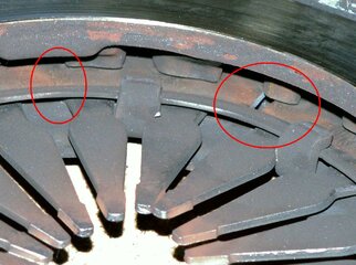

habe nun bei besserem Licht, große Lampe geholt, auf der Rückseite einen Riss und eine Bruchstelle mit ca. 3-4 mm Luft entdeckt - dachte zunächst das gehört so - also der Spalt - aber da ist weder Rost noch Staub - also ein Bruch.
Wer ist nu der Dumme ? Icke ?

kannst Du noch mal ein Bild von der Rückseite reinstellen?

Also doch Bruch, was wohl auf Material - oder Einbaufehler zurückzuführen sein könnte,- aber nach über 50.000 Km eben auch - wie bei mir damals,- auf etwas ruppige Fahrweise.
Ich glaube auf dem Ding bleibst Du hängen,- würde Dir natürlich wünschen, daß Reklamation oder wenigstens ne Reparaturbeteiligung seitens des Händlers bzw. der Werkstatt drin wäre.

so - dank Digitalkamera hab ich nun ein vernünftiges Bild machen können -
vorweg möchte ich anmerken das ich seit dem 20.10.09 versuche zu ergründen was mit der Kupplung passiert ist - dieser Servicemeister hat Wortwörtlich gesagt das er so was noch nicht gesehen hat - folglich dachte ich das er alle Eventualitäten überprüft hat - an einen Bruch der Scheibe hatte ich nicht gedacht - ich dachte wenn was bricht müssten es die Lamellen an sich sein.(Außerdem bin ich in dem Alter in dem ich meine Brille noch nicht ganz Akzeptire)...... Links ist der Riss - schlecht zu sehen.

wunderschöner Bruch,- gut zu erkennen.
Komisch, daß so etwas ein Werkstattmeister noch nicht gesehen haben will.

Hallo Cruzer,
nach diesem Foto ist ist klar, dass die Lamellen so stehen ist nicht die Ursache eines Einbaufehlers, sondern es rührt von den gebrochenen Ring her.
Hierdurch fehlt die Vorspannung der lamellen, das der Werkstattmeister soetwas noch nicht gesehen haben will, halte ich für....., ich schreibe es lieber nicht.
Da Du zwar schon 55000km gefahren bist, aber wie Du schreibst die M-Scheibe i.O. ist, kann es sich ja wohl nur um einen Materialfehler handeln.
Welcher wenn schon keine Garantie, dann aber auf den Kulanzwege von der Firma abgerechnet werden sollte.
Und wenn sie wenigstens die Materialkosten übernehmen würden.
Wenn da nichts dergleichen passiert, würde ich den Fall mal bei B..d kämpft für sie vorstellen, machmal hilft es schon wenn man es erwähnt.

Wenn starker Verschleiss vorhanden wäre, würde ich Dir zustimmen, aber wenn die Mitnehmerscheibe vollkommen intakt ist, und wenn die Spitzen der Lamellen auch so aussehen wie auf dem Foto kann man davon ausgehen dass es sich um einen Materialfehler handelt.
Habe schon Druckplatten gesehen, da waren die Lamellenspitzen scharf wie eine Messerspitze, die auf den Foto zeigt keinen weiteren Verschleiss, bis auf die Bruchstellen.
