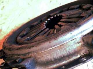

nun mal ein Bild der Druckplatte
Heute habe ich die Kupplungsteile kostenlos bekommen.Wenn ich mir das so anschaue frage ich mich welche der 18 Lamellen nun in der richtigen Stellung ist ? irgendwie gleicht keine so richtig der anderen - es handelt sich um eine Druckplatte von Valeo.
Was tun ? - was ist das richtige ?

Für mich sieht das aus, als wäre die Kupplung ausgeglüht!
Solltest Du zu den Fahrern gehören, die den Fuß nicht von dem Kupplungspedal kriegen? Da wäre eigentlich für mich eine logische Erklärung.
Soweit mir bekannt ist, handelt es sich bei den Lamellen um Federstahl.
Die können nur durch große Hitze (Reibungshitze) so verformt werden.
  • #14
ich weiß das es sich um Federstahl handelt - ich weiß auch das man den Fuß von der Kupplung nehmen muß - ich fahre 600 km täglich - bzw Nachts.
Ausserdem müßte dann die Mitnehmerscheibe auch defekt sein - wenn Du diesen Beitrag gelesen hättest wüstest Du das dies nicht der fall ist...
bist Du sicher daß die 2-3 stark nach unten gebogenen Federn nicht etwa gebrochen sind ???
Ich habe beim Polo mal beim etwas heftigen einkuppeln einen Schlag gespürt, danach ging das Kuppeln mit weniger Spiel und der Kraftschluss war nicht mehr wie vorher.
Als ich das Teil ausbaute, sah es fast so aus wie Deine, die Haarrisse waren schlecht zu erkennen.
Fotos davon habe ich leider nicht, gab´noch keine Digitalfotografie:D
Schau mal, ob die gebogenen Federn noch fest sitzen.
Gruss
Nobby
