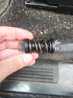

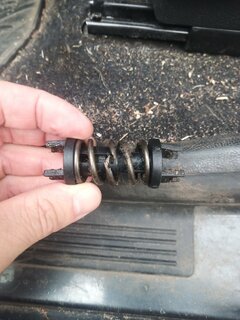

Gestern habe ich beim treten der Kupplung, bzw. des Pedals, ein kräftiges Knack im Pedal gespürt.
Heute Mittag kam das gleiche Knack dann wieder, das Pedal ließ sich aber ohne merklichen Unterschied treten und kam zurück.
Kurze Zeit später habe ich dann das angehängte Teil im Fußraum gefunden.
Nach etwas suchen habe ich dann etwas von einer Kupplungspedal Rückholfelder gelesen, aber nichts passendes für den Lodgy gefunden. Wie heißt das Teil richtig und wie ist die Teilenummer?

Die Feder gibt es nur inklusive Pedal.
Ersatzteilkatalog Lodgy dCi 110 Euro 5
Das ist ja blöd, ein ganzes Pedalsystem kaufen, weil ne kleine Feder gebrochen ist. :(
Dann muss ich mal schauen ob ich beim Verwerter was finde oder ob mein Werkstadt ne Idee für ein Ersatzteil hat.
